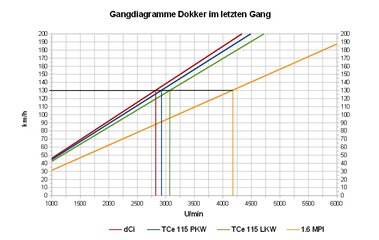

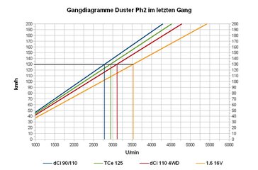

Klingt fast so , als hätten der 1,6 8V und der 1,6 16V ein ähnlich übersetztes Getriebe...
Bei meinem 1,6 MPI decken sich die Werte auffallend.

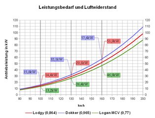

die gangdiagramme kann ich dir geben.
auch habe ich mal die erforderliche antriebsleistung so "pi mal daumen" errechnet.
der duster hat einen nochmal größeren luftwiderstand als der dokker
2,42m² x 0,42 = 1,0164
