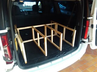

Ich habe vor die Kiste nur etwa 35xX cm Hoch zu bauen. Dann bleiben mit Matratze noch gute 60 cm Platz bis zum Dach und das reicht allemal.
Habe mich nun auch entschieden, wie ich das Teil baue und bereits begonnen.
Es wird ein Rahmenbau aus 22x30 mm Holzleisten. Beplankt mit 10 mm Mehrschichtplatte.
Das Zeug bekomme ich nämlich gratis.:lol:
Oben drauf kommt eine 20-22 mm Platte.
Erste Anprobe des Gestells ohne Beplankung. :D
