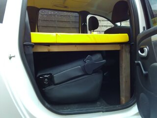

Hier ein paar Fotos, wie man sieht ist hinten noch für einen kleinen Tisch und Stuhl für 1Person Platz.Anhang anzeigen 21999Anhang anzeigen 22000Anhang anzeigen 22001Anhang anzeigen 22002Anhang anzeigen 22003Anhang anzeigen 22004
Und damit danke ich dir gnielsseik für die Fotos

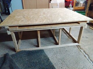

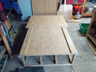

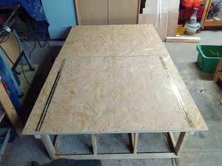

Weiter ging es. Grob steht es.
Morgen pass ich die Version 1.0 ans Auto an.
:D

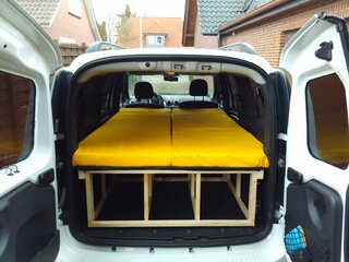

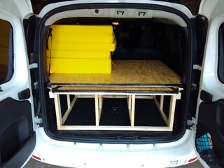

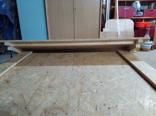

So Freunde, nach einigen kleineren Anpassungen und "Lernen" wie und in welcher Reienfolge ich das Teil in Auto bekomme, nun das Ergebnis.
Bett 1.0 ist drin.
Funktioniert auch genau so, wie ich geplant hatte.
Matratzen runter, beim hinteren Teil die "Ohren" einklappen, den vorderen Teil von den Füßen heben und dann nach hinten auf den ersten Teil schieben.
Füße verstauen und Sitzbank hochklappen.
Fertig

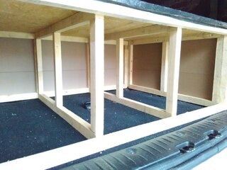

In die offenen Kästen unterm Bett werden noch Schubkästen gebaut.
Aber ich weiß noch nicht welche. Muss ich noch überlegen und erstmal bauen. ;)
Eine Klappe, die gleichzeitig die Schubladen im Kasten hält und gleichzeitig als Tisch dienen kann, soll auch noch angebaut werden.
sieht ganz manierlich aus . berichte mal wie es sich auf diesen 3 teiligen matratzen liegt. bin da recht verwöhnt und tendiere eher zu dickeren einteiligen .
brainstorme noch an meiner campbox .
Ich hab mal auf dem Fließenboden probegelegen. Ich wiege knappe 85 Kilo und habe es nicht geschafft auf den Boden durchzudrücken, obwohl die Matratzen nur 7 cm dick sind.
Im Grunde sollen ja auch nur meine Kinder darin pennen.
Und ich lege noch ne dicke Schafwolldecke drüber.
Ich gebe aber Feedback. :D
Wie willst du denn einteilige Matratzen in dem Auto mitnehmen!? :o

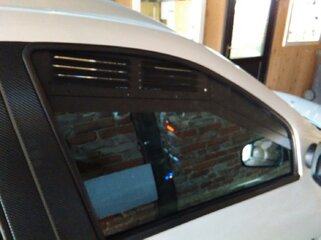

Ach ja, noch was habe ich entdeckt. Die Camping-Lüftungsgitter meines Ex-Busses MB W639 passen, wenn man sie etwas anpasst, auch in die DACE.
Wieder was "upgecyclelt" und bares Geld gespart.

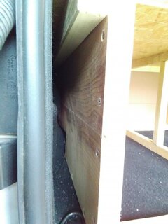

Endlich mal jemand, der mit dem 90° Senker vorarbeitet und nicht die Schraubenköpfe mit maximaler Kraft so ins Holz prügelt, daß die Fasern reißen. :)
Ich habe Jahre gebraucht, bis ich das wirklich "verinnerlicht" hatte, dass Vorbohren und Versenken keine Zeitverschwendung sind. :lol:
