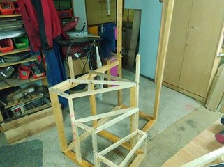

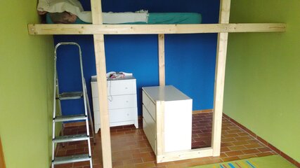

Ich plane ja noch den gesamten Unterboden zu dämmen, aber im Moment habe ich eine andere Aufgabe zu erledigen.
