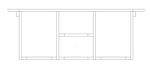

Hab da schonmal was vermessen und skizziert. :D
