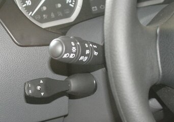

So, Tempomat von Zemco ist eingebaut. Siehe Fotos.
Gruß, Uwe

Einbau Tempomat
Ich habe mich hier in Berlin erkundigt, wer einen Tempomat einbaut und wurde an VDO-Kienzle verwiesen. Die müsste es auch in Flensburg geben.
Zemco Drive by Wire Gaspedal
Zemco Drive by Wire
A801 EURO 327,00 inkl. MwSt.
NUR für Terracan 2.9 CRDI, Carnival 2.9 CRDI, Kubistar 1.5 dCI, Note 1.5 dCI, Micra 1.5 dCI, QashiQai 1.5 dCI 2007>, Modus 1.5 dCI, Clio 1.5 dCI, Kangoo 1.5 dCI, Megane 1.5 dCI 2005>, Scenic 1.5 dCI, Dacia Logan 1.5 dCi, SX4 Automatik
Kabelsatz Dacia - Logan 1.5 dCI BestellNr.: 190-5000140 nur mit AP 801
CM 35 - Lenkstock mit Memory (für links oder rechts) NEUHEIT !
Befestigung an der Lenksäule. Zusätzlich zu den normalen Funktionen ist das CM 35 mit 2 Memory-Tasten ausgestattet. Sie können für jede Taste eine Geschwindigkeit programmieren.
Abmessung: L=115 mm
EURO 69,00 inkl. MwSt.
