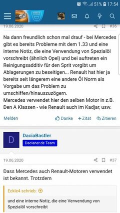

Am 19.6.20 ist hier ein Beitrag von einem Duster Fahrer der besagt das es bei Mercedes eine interne Notiz gibt das es Probleme mit dem Moter gibt in Bezug auf Öl u.Kraftstoff.Versuche mal als Anhang zu senden da ich nur ein Screenshot davon habe.
Da ich Wenigfahrer bin 3000 bis 6000 km im Jahr u.viele Kaltfahrten habe Tanke ich Super Plus
Aber soweit ich weiß ist der Tce 125 auch ein Direkteinspritzer wo seitlich eingespritzt wird u. jetzt beim Tce 130/150 mittig,u.die Zylinderwände anders beschichtet.Die anderen Hersteller Opel u.VW haben auch Probleme mit ihren Direkteispritzern u.der Ölkohle aber der Tce 125 ist überdurchschnittlich gestorben.Lasse mich aber gerne belehren auch über die Unterschiede Tce 125 u.Tce 130/150

Habe seit 3 Monaten den Tce 130, u.bin nach Stöbern durch viele Interne Beiträge hier im Forum u.in anderen zu dem Entschluß gekommen Super Plus 98 Oktan oder evt.sogar 100 Oktan zu TANKEN. Der kleine hochgezüchtete Turbobenziner mit Direkteinspritzung soll sehr empfindlich für Vorentflammung sein u.das bildet Ölkohle an den Ventielen.
Da kommen jetzt verschiedene Probleme in einen Topf. Die Ölkohle ist nicht nur an den Ventilen, sondern im gesamten Ansaugtrakt. Warum? Weil Direkteinspritzer leider hohe Partikelanzahlen im Abgas haben und die Abgasrückführung vor einem evtl. vorhandenen Partikelfilter erfolgt. Zusammen mit dem Ölnebel aus KW Entlüftung ergibt das einen zähen Schnodder.
Die von dir angesprochene LSPI (low speed pre-ignition) kann durch Sprit mit 98 Oktan nicht beeinflusst werden. Wenn ein Motor für ROZ 95 ausgelegt ist, dann kann man das auch tanken. Die „internen Notizen“ von Mercedes sind auch nur im Forum angesprochen, hat die mal jemand live gesehen? Solange so ein Papier nicht im Original auf dem Tisch liegt ist das alles Hörensagen. Ist wie die yvogelspinne in der Jukkapalme. Das ständige zitieren von Forum zu Forum verleiht dem Ganzen dann die Seriösität, die es erst einmal nicht verdient.
Wer trotzdem noch unsicher ist, der soll gerne ROZ 98 oder 100 Sprit tanken. Schaden tut das auf jeden Fall in technischer Hinsicht nicht.
