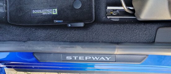

Für vorne habe ich ja die Leisten eingebaut. Im Sandero 2 hatte ich die auch für hinten. Leider scheint es keine mehr beim Händler zu geben bzw. sind nicht gelistet.
