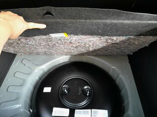

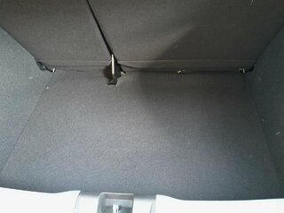

Bild 1 und 2 zeigen einen Stepway mit Reserverad und doppeltem Kofferraumboden ohne Teppich.

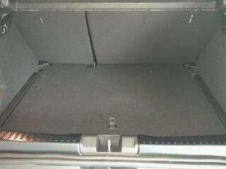

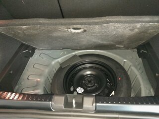

Bild 3 und 4 das einfache Modell als LPG ohne doppeltem Kofferraumboden aber mit dem besagten Teppich.
Solch einen Teppich habe ich mir dazubestellt, die Seitenträger des doppelten Kofferraumbodens ausgebaut, den Teppich (ist ja passgenau) auf den nackten Kofferraumboden gelegt und alles in umgekehrter Reihenfolge wieder eingebaut.
Nun habe ich den Gastank zusätzlich von oben geschützt, etwaige Spalten (in denen sich Schmutz sammeln könnte) verschlossen und den Platz zwischen Platte in der unteren Ebene (kann jetzt nicht mehr durchbiegen) und Boden darunter ausgefüllt - fertig.
Ah ja OK. Das macht bei nem stepway Sinn. Da der Streetway eh ohne doppelten Boden kommt, wird der Teppich schon drin sein. Kofferraumwanne drüber, fertig
