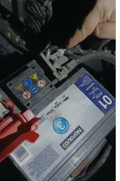

Ich bräuchte unbedingt morgen eine neue Autobatterie, habe aber keine Zeit, zu einer Werkstatt zu laufen.
Ich habe aktuell eine NORAUTO 12v 340a en 40ah in meinem LOGAN 2.
Ich möchte deshalb bei AMAZON eine bestellen, die morgen geliefert wird.
Ich finde keine, die so schnell geliefert wird. Ich muss deshalb ein anderes Modell nehmen. Könnte mir jemand sagen, welches andere Produkt ich nehmen könnte?
Vielen Dank!!

Achte auf die Maße der Batterie, sowie der Lage des Pluspols (links oder rechts) und Durchmesser der Pole.
Es kann auch sein, dass mit Datenverlust z.B. im Radio durch das Abklemmen zu rechnen ist.
Am Besten hält man beim Wechsel die Bordnetzspannung mit einen kleineren Batterie aufrecht.

Auf deiner jetzigen Batterie stehen alle Daten drauf die du brauchst. Alles aufschreiben und ab zum Baumarkt. Mit einem Messinstrument (Zollstock) Länge, Breite Höhe noch ausmessen. Muss nicht auf dem Millimeter genau sein. Sicher ist sicher. Und im Geschäft auch nachprüfen.
Es gibt auch leistungsfähigere Batterien, die die gleichen Aussenmasse haben. Die Leistungszahlen sind da teilweise viel höher. Die würde ich persönlich vorziehen.
