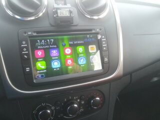

Ich habe mit vor 3 Jahren so ein Radio gekauft was die original Abmessungen hat und hat Can Bus Adapter für Lenkradfernbedienung. Läuft sehr gut.
