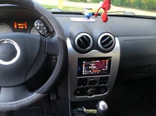

Hallo ich Fahre ne Logan mcv aus 2010 da die sich vom Armaturenbrett gleichen hier mal nen Bild ich hab ein pioneer avh-x2500bt und das navimodul Pioneer Avic-F260 verbaut preislich lag ich da bei ca 600 Euro der Einbau ist recht knifflig da viel weggeschnitten werden muss und da auch kabelstränge lang laufen die man nicht beschädigen darf
Das Medianavi des aktuellen Sandero Passt da nicht rein wie Mann sieht
Ach ja das navimodul liegt im Handschuhfach
Und die Blende kostet so um die 60 Euro bei Amazon oder eBay

Okay danke das schaut super aus . Da werde ich mal schauen was ich für navi bekomme aber ich wollte nicht mehr als 500 Euro ausgeben da wird man nichts bekommen.
