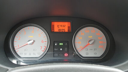

Gestern habe ich dann die Batterie wieder eingebaut, die ZV und das Radio funktionierten sofort. Die Uhr stand logischerweise auf 00:00. Sinnigerweise habe ich erst heute Morgen probiert, das Auto zu starten - natürlich kurz bevor ich auf Arbeit sein musste. Der Anlasser drehte zwar mit nie gekanntem Elan, aber mein Sandero startete nicht. Doof. Später ist mir dann eingefallen, daß beim Einschalten der Zündung die LED der Wegfahrsperre nicht ausgeht... :o
Jetzt ist die Frage: Hat der Schlüssel oder das Auto einen Schuss weg? Ich gehe mal davon aus, daß das Zündschloss eine Spule für den Schlüsselcheck hat? Wie kann ich testen, was die Freigabe der Wegfahrsperre blockiert?:wacko:

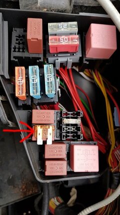

Oookeh, muss man nicht verstehen. Das waren jetzt wohl zwei Probleme auf einmal. Mit der WFS hatte ich wohl den typischen Dacia/Renault-Bug (den das Auto bisher noch nie hatte): Aussteigen, zuschließen, aufschließen, funktioniert. :bang:
Egal. Beim Anlassen startete der Motor aber IMMER noch nicht. Hmmm, also doch mal die Sicherungen im Motorraum checken. Und siehe da, die 5A Sicherung war durch! Ich nehme an, die ist für die Spritpumpe? Weil ich habe eine neue Sicherung eingesetzt und mein Sandero ist sofort angesprungen, als ob nie was gewesen wäre! :wub::clap::dance:
Mann mann mann, was für eine Odyssey! Ich bin heilfroh, daß die Karre wieder läuft!^_^
