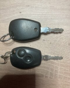

Das hatte mich dazu veranlasst, den Autoschlüssel meiner Frau zu benutzen und - siehe da, der Anlasser machte nur kurz "Klack". Nach dem Wechsel der Schlüsselbatterie startete das Auto dann sofort. Kann das so eine Art elektronische Wegfahrsperre sein? Denn eigentlich wollten wir mit dem Lodgy nächste Woche in den Urlaub fahren und es wäre gut, wenn er dann zuverlässig anspringt.

War halt nur komisch, dass bei ca. 40 Versuchen immer nur der eine Schlüssel das Startproblem hatte.
Das würde mich auch bisschen mistrauisch machen. Lass deine Frau einfach mit dem Zweitschlüssel künftig starten.
Der andere reicht ja als Reserve. Der Transponder der Wegfahrsperre sollte ohne Batterie funktionieren, aber vlt. ist es schlicht ein Kontaktproblem. Klappert der Chip/Platine vielleicht im Gehäuse herum?
Schon der Typ hier, oder älterer? Ohne Fernbedienung vlt sogar?
Ich meine die zwei Kreuzschlitzschrauben entfernen, um die Schlüsselbärte umzustecken. Deine Frau fährt dann mit ihrem Transponder und deinem Schlüsselbart, zum Test ob es ein Zündschlossproblem ist.
Die Wegfahrsperre dürfte keinen Einfluss auf den Anlasser haben, sperrt nur die Kraftstoffzufuhr durch das nicht ansteuern der Einspritzdüsen.
Schauen wir uns mal von innen an.
Klappschlüssel 2017er
Transponder
Das ist das Ding auf der Platine für die Deaktivierung der Wegfahrsperre sollte passiv, also ohne Batterie funktionieren, auch wenn an der Antenne mit dranhängt.
Bild 2
Texas meint die Bärte tauschen, also zwischen den Schlüsseln, Schraube raus und den mechanischen Schlüssel rüber. Wie im Video gezeigt.
Der Schlüssel von deiner Frau schaut schon relativ abgerockt aus, vielleicht 5€ für ein neues Gehäuse keine Geldverschwendung, Tasten sind mit den Fingernägeln vmtl. eh bald durch.
Halte ich aber für relativ unwahrscheinlich, dass der Bartschlüssel hier ein mechanisches Problem im Zündschloss macht. Passt ja und lässt sich drehen, und das so "ausgeleiert" wäre, dass Abstand nicht mehr stimmt und Wegfahrsperre sich aktiviert? Hmmmm...
Mach den Schlüssel nochmal auf und hebe mal die Platine heraus, und mach uns ein Foto davon, vielleicht hat sich der Transponder aus der Platine gelöst, es ist Dreck drin, oder ähnliches. Wenn das alles intakt aussieht einfach mal alles saubermachen.
Der mechanische Bart ist normal das geringste Problem, macht fast jeder Schlüsseldienst bzw, kann man sich nach der Nummer aus den Fahrzeugpapieren nachbestellen.
