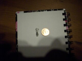

Ich habe mich heute nochmal des Problems der " Beleuchtungswackler " der Lüftungs_-/ Heizungsregler angenommen und die Problemstelle loalisiert.
Die Ursache ist die Steckfassung für das Birnchen - genauer gesagt :
Die Kontaktdrähtchen am Sockel des Birnchens haben schlechten Kontakt zu den Kontakten der Steckfassung. Die Lösung : Man biegt die Kontaktdrähtchen am Birnchensockel die normalerweise eng am Sockel anliegen mit dem Fingernagel etwas nach außen und steckt das Birnchen dann in die Fassung. Ergebniss :
Kein Wackler und kein Flackern mehr - alles so wie es sein soll :D
Da man an die Steckfassung so bescheiden ran kommt habe ich natürlich gleich ein neues Birnchen eingesetzt. Zwei Stück T5 Birnchen 1,2 Watte/ 12 Volt kosteten mich 1,20 €. Tipps zum Ein-/ Ausbau der Steckfassung für das Birnchen gibts weiter vorne im Tread z.B. von Texas ( Link ). Ich habe heute für alles in allem rund 15 Minuten gebraucht. Das erste angehängte Bild ist etwas unscharf ( meine Kamera ist nicht die beste ), aber man sieht gut die von mir leicht vom Birnchensockel weggebogenen Drähtchen. Im zweiten Bild die Packung meiner gekauften Birnchen .

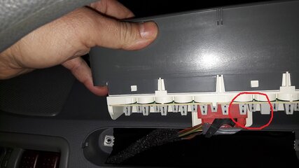

OT : Birnchen für Abblendlichtkontrolle Twingo C06
Hat wer eine Bezeichnung/Link für die Einzelbirne, zum stecken in den Sockel?

Wenn ich mich nicht irre, müsste es diese sein
TE 7700761132
Lampe 1,2W A83
Danke, ist büschen klein, die Birnchen dürften alle gleich sein, dachte an 10er Packung, brauch aber eine lesbare Bezeichnung. :D
Edit : Ok, da standen so viele Bäume vorm Wald, danke!!! :D
Jo, hatte das Kombiinstrument mal kurz fürs Foto herausgezogen und wollte den Bügelstecker nicht öffnen, ohne Ersatzbirnchen zur Hand zu haben. Die Fassungen lassen sich nach links drehen und ziehen, wollte nur mal die genaue Bezeichnung. Soweit ich weiß, sind in den weiss/grauen Steckern Metallklemmen, wo die Birnchen eingerastet werden. Bestellung ist draußen, danke!
