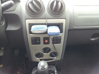

Idefix schreibt ja, das bei ihm die (eckigen) Schalter von Ph1 verbaut sind, plus die für die Basis bisher unübliche Umluftreglung.
Hier ist ein PDF aus dem Webarchiv, wo man die Innenausstattungen des MCV I ph2 sieht - Vergleich Limousine I Ph2
ein Bild sagt mehr als 1000 Worte...
so, bin grad mal kurz raus und hab meine Kiste fotografiert....
-_-
Man beachte die High-End Headunit meiner 10.000 Euro Hifi-Anlage...:lol:

Jeep - so wie Texas unten schreibt : Phase2 - EZ 2009
Greetz : Uwe
---------- Post added at 18:51 ---------- Previous post was at 18:43 ----------
Hä, hä - deine High-End-Headunit Anlage fällt ja total aus dem
( Einbau-) Rahmen :wub:
Ich habe übrigens die gleichen Schalter verbaut wie du.
Greetz : Uwe
P.S.: Aber ich habe keinen Umluftschalter. Dafür sind meine Fußmatten schmutziger ;-)
