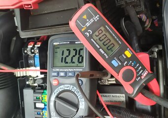

Könntest du bitte die Stromaufnahme des Gebläsemotors auf Stufe 4 messen?
So wurden diese Werte von mir ermittelt.
Zündung an - Gebläse aus - Nullpunkt des Zangen-Amperemeters gesetzt:
Gebläse auf Stufe 4:
Ergebnis; 15,8 A => 190 Watt
Gehe davon aus, dass bei Dir auch ein Valeo Gebläsemotor verbaut ist. ;)

Da das Gebläse bei Dir noch funktioniert, könntest du an Deinem Fahrzeug die Stromaufnahme aller Gebläsestufen ermitteln. Zum Diagnose/Vergleich wäre das interessant.
Hersteller des Gebläsemotors ist bei Dir auch Valeo?
Höchstwahrscheinlich. Werde ich mal machen. geht aber bequemer, wenn man das Relais zieht und an den Arbeitskontakten im Sockel misst. Bei deinen 15,8A dürften auch diverse andere Kleinverbraucher dabei sein. Und interessant wäre in der Tat. ob der so viel Strom ziehen darf.

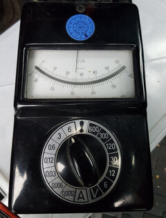

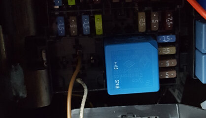

Doch. Bei deiner Messmethode wird zumindest der Strom der Spule mitgemessen. Deswegen habe ich mir nun die Mühe gemacht, vielleicht hilft es auch anderen, den reinen Gebläsemotorstrom zu messen.
Dazu habe ich das linke Relais, das für den Gebläsemotor zuständig ist, herausgenommen und an den Sockelkontakten 3 und 5 gemessen. Auf 3 kommt Dauerplus von der 40A-Sicherung an. Und von 5 geht es zum Schalter des Gebläsemotors, der dann den Strom auf den Gebläsemotor direkt schaltet über Stufe 4 bzw. über die Vorwiderstände in den Stufen 1 bis 3-
Da die meistens vorhandenen Multimeter nur für Maximalströme bis 10 A ausgelegt sind, mußte ich was herauskramen, das auch höhere Ströme messen kann, wenn schon ein Strom über 15 A zu erwarten ist.
In der ersten Stufe kommen immerhin schon ca. 2,5 A zusammen.
In der zweiten Stufe sind es schon etwa 4,5 A.
In der 3. Stufe sind es schon ca. 9 Ampere und letztlich in der 4. Stufe knapp 15 Ampere.
Gemessen ist das bei einer Batteriespannung von etwa 12 Volt. Bei 14,5V bei Batterieladung wären die Werte natürlich etwas höher. Desweiteren steigt der Strom an, wenn der Motor z.B. durch Blätter A
