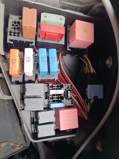

Das ist mein Sicherungskasten mit Relais im Motorraum.
LG Rainer

Die 40 A ist im Innenraum?
Also an der linken Seite des Armaturenbretts, wo alle Sicherungen auch sitzen?
Hinter dem Deckel, den man nur aufgemacht bekommt, wenn man die Fahrertür öffnet?
Leider gibt es in der Bedienungsanleitung auch keinen einzigen Hinweis auf die Größenangaben für die einzelnen Sicherungen.
Ich werde heute früh noch einmal schauen, ob ich an der Stelle, wo ich bisher alle Sicherungen gefunden habe, noch evtl. eine 40 A Sicherung finden kann?
"Die drei Größeren finde ich dann auch da, wo die anderen Sicherungen sind oder ist es bei mir vielleicht doch eine von denen aus dem Motorraum?
Da kann ich deutlich eine mit 40 A beschriftet, erkennen.
