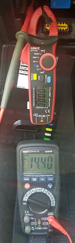

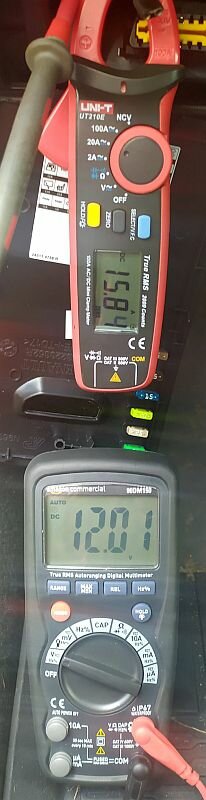

Mit steigender Spannung steigt auch die Stromaufnahme, somit auch die elektrische Leistung.
Wie Stefanvde schon richtig angemerkt hat, steigt die Lüfterdrehzahl dadurch auch hörbar an.
Nullpunkt-2.jpg Stromaufnahme_Geblaese_12V.jpg Stromaufnahme_Geblaese_14.3.jpg
nachmessen, wenn der Widerstand ausgebaut ist

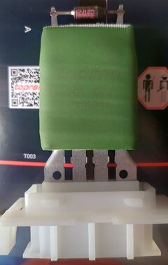

Zum Thema Widerstand, Innenraumgebläse TOPRAN 701 671
Widerstandswerte topran 701 671 (gemessen)
  • Stufe 1 (Pin: 3-4) : 2.62 Ohm
  • Stufe 2 (Pin: 2-4) : 0.86 Ohm
  • Stufe 3 (Pin: 1-4) : 0.37 Ohm
Auf dem Original Dacia Widerstand Innenraumgebläse 271503696R dürften die entsprechenden Widerstandwerte aufgedruckt sein.
Ebenso auf den Alternativen von VALEO 596300 oder CASCO CRS71031GS
Stufe 1 (Pin: 3-4) : 3.0 Ohm
Stufe 2 (Pin: 2-4) : 1.17 Ohm
Stufe 3 (Pin: 1-4) : 0.35 Ohm

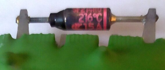

Zur Temperatursicherungen des TOPRAN 701 671
NEC SCHOTT Thermal Cutoffs SE FUSE SF214R0
TECHNISCHE DATEN
Hersteller: - NEC/SCHOTT
Sicherungs-Typ: - thermisch
Nennstrom: - 15A
Max. Spannung: - 250V AC
Herstellerserie: - SF/R
Grenztemperatur: - 216°C
Betriebstemperatur: - 211...215°C
Information
Erlaubte Anwendungen:
Computer, Büroausstattung, Telekommunikation, Messgeräte, Audio- und Videogeräte, Haushaltsgeräte, Werkzeugmaschinen, persönliche Elektrogeräte sowie Industriearbeiten usw.
Nicht erlaubte Anwendungen:
Transportmittel (Fahrzeuge, Straßenbahnen, Boote und andere), Flugzeuge, Raumfahrtgeräte, medizinische und lebenserhaltende Geräte usw.
Wenn man das grob durchrechnet, wären das Verlustleistungen von 16, 17 und 30 Watt bei den Stufen 1 bis 3.
Der Motor hat zum ohmschen Widerstand in den Wicklungen noch den induktiven Widerstand, der von der Drehzahl abhängt. Im Extremfall, wenn z.B. der Motor blockiert wird, minimiert sich der Induktivwiderstand, so daß es zum höheren Gesamtstrom kommt und die Verlustleistungen an den Vorwiderständen erhöht.
Aber die "Sollbruchstelle" scheint eben diese Temperatursicherung zu sein.
