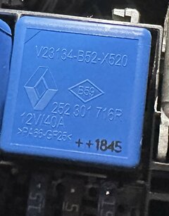

Hallo Leute.
Leider blicke ich hier nicht mehr durch, was zu welchem Duster gehört und daher auch nicht, wo ich was zu finden habe. Daher hier mein Problem:
Alles lief super, stelle da Auto ab und nach einer Woche, als ich vom Firmenwagen zurück auf meinen wechselte, ging das Gebläse nicht mehr. Ein paar Tips habe ich hier gelesen. Und warum der Filter dort unten anstatt vorne aussen ist, weiß ich auch nicht.
Wie dem auch sei, es wirkt als würde alles arbeiten, jeder Knopf macht augenscheinlich was er soll. Nur das Gebläse will eben nicht.
Hier geht es um einen Duster 2 Prestige mit Klimaautomatik. Bevor ich mich wieder zum narren beim freundlichen halten lassen muss, werde ich später mal gucken was ich so am Auto finde und messen kann.
Aber vielleicht kennt jemand bereits das Problem bei dieser Ausstattungsvariante?
LG und schon mal vielen Dank.
Hallo. Nach 4 Tagen geht die Lüftung plötzlich wieder. Kann es sein, das das Energiemanagement die Lüftung verweigert, wenn die Batterie einen bestimmten Wert unterschreitet? Lg
Danke, dann bleibt das Komisch. Hat dann jmd eine Idee, was das Problem gewesen sein könnte? Also es kam einfach kein Strom bis zum Gebläse. Relais und beide Sicherungen waren ok.
Aber dennoch, falls ein Relais launisch wird, würde ich gern zwei in Reserve haben. Aber ich finde nirgends genau meine Relais. Zumindest nicht mit dem „++1845“ Wert.
Weiß einer wo außer bei Renault passende zu bekommen sind?
Lieben Dank
