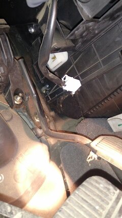

wenn (!) ich das bild richtig interpretiere, "fährt" das heizungsmodul in die untere, linke ecke, folglich wäre das gebläsesteuergerät von der handschuhfachseite zu erreichen.
lasse mich natürlich gerne berichtigen.
gruß, stefan
edit hat noch ein bißchen rumgegugelt, ich fand nur einbauposition ca. rechtes fahrerknie....waren aber alle etwas älter, also die beiträge....
hab zwar keinen Duster, bin aber trotzdem interessiert.
gerda hat nochmal geguckt und nimmt alles zurück....ich hatte das teil verwechselt, er sitzt tatsächlich links.

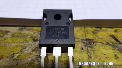

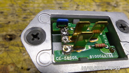

Eigentlich sind es keine Widerstände mehr ... Es ist ein Leistungstransistor m vorgeschalterner Sicherung Pro Tastendruck schaltet er mehr Spannung durch soll heißen :
Geht der Lüfter nur mehr VOLLGAS ist der Transistor kaputt
Geht er gar nicht mehr ist die SIcherung im Eimer
Materielkosten ca 3€ ... Ich hatte das bei meinem Almera und habe - da ich ELektriker bin - den Transistor um ca 2€ getauscht ...

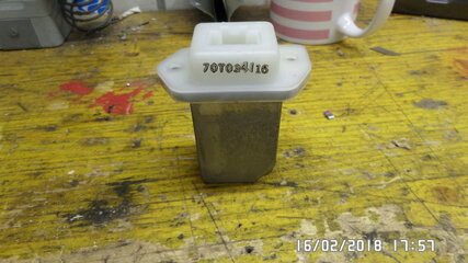

Nix Transistor. Einfache Widerstandsbaugruppe zum reduzieren der Drehzahl in den Stufen 01 , 02 und 03.
04 funktioniert -aber eben immer auf Volllast - man fühlt sich dann wie im Windkanal. Genauso war das schon vor dreißig Jahren beim Golf 2 .
Und wahrscheinlich ist nur die Thermoschutzsicherung (192) defekt , für unter 1 € .

Die Widerstandsbaugruppe liegt doch zwecks Kühlung im Luftstrom des Gebläses und deshalb im "Gebläsekasten". Wenn man das Gebläse ausbaut sollte man die Widerstandsbaugruppe gut finden, da daran in der Regel der Lüftermotor angeschlossen ist. Hatte das mal bei meinem C180T. Da kam man durch den Beifahrerfußraum dran. Nicht sehr reparaturfreundlich, wenn man etwas korpulenter ist.
