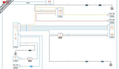

Hier noch ein Auszug des Schalplans vom Duster 1, den man im Netz findet.
Beim Duster 2 wird es mit ziemlicher Sicherheit nicht anders sein. Bei 164 Wäre der Gebläsemotor und Darüber die Widerstandseinheit mit den Vorwiderständen für die 3 Schaltstufen. In 319 wäre der Stufenschalter. In der Schaltstufe 4 geht es also direkt zum Gebläsemotor, der dann läuft, egal, ob die Widerstände in Ordnung sind oder nicht. Wenn man also die Widerstände überbrückt, sollte der Motor auf jeden Fall laufen. Tut er es nicht, sollte man mal den Schalter überprüfen, ob die 12 Volt am Widerstand auch ankommen.

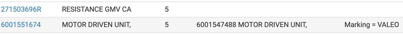

hat jemand die Original-Ersatzteilnummer für die Widerstandbaugruppe?
Danke im Voraus.
Es gibt mindestens zwei verschiedene, je nach Ausführung. Kommt auch auf den verbauten Gebläsemotor an.
Wende dich an einen Renault/Dacia Vertragspartner.
Ja, darüber haben wir uns gestern unterhalten. Daher wäre es vielleicht am sinnvolltsten, diese Einheit mal auszubauen, damit man sieht, um welche es sich genau handelt. Vielleicht steht die Teile-Nummer dort sogar dran.

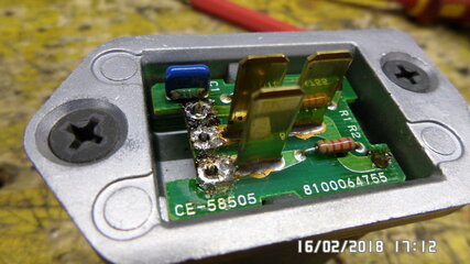

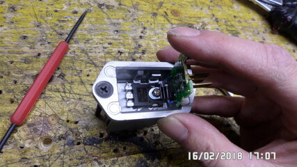

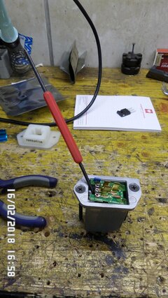

Wenn der Gebläsemotor nur mehr VOLLGAS geht ist der Spannungsregeltransistor in dem "WiderStand" der schon 20 Jahre kein reiner "Ohmscher Widerstand " mehr ist kaputt Materialkosten 2€ .....ReparaturZeit ca 30min ...

bei manueller Klimaanlage ist es der Standardwiderstand. Ich habe den von Topran gekauft .
NR : 6001547488
6001547488 in | eBay

Ich meinte das Ding AUFZUMACHEN und den Transistor zu tauschen ...
