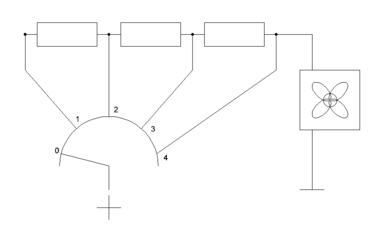

Rausnehmen und einzeln durchmessen, vielleicht ist da irgend wie nur
ein Kurzschluss zwischen den einzelnen Stufen (1-3) und der höchsten Stufe (4).
Steckkontakte, Zuleitung, auch den Stufenschalter selbst würde ich nicht ausschließen.
Bei Widerständen sieht die Beschaltung oft so aus:
Hilft hier wahrscheinlich nicht weiter aber bei meinem Mondeo lief der Lüfter auch nur noch auf höchster Stufe. Da musste ich dann auch das Bauteil mit den Widerständen tauschen.
