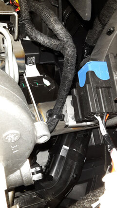

Bequem ist es gerade nicht, aber eigentlich machbar.
Leider im entscheidenden Bereich etwas unscharf geraten, aber ich hoffe, es reicht um ihn zu finden.
Über dem Gaspedal ein Stück rechts, man sieht auch darunter die beiden Rohre zum Wärmetauscher als Orientierungshilfe. Der Stecker dürfte sich leicht abziehen lassen, der Ausbau dürfte nach dem Lösen der Torxschraube klappen.

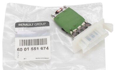

Es dürfte sich dann wohl um dieses Teil handeln:
Gebläse Widerstand Regler Innenraumgebläse Heizung Lüftung Regler Renault Dacia | eBay
Kann es sein das es hier 2 Versionen gibt?
Ich tippe mal darauf bei einfacher Klimaanlage sind die Vorwiderstände drin und bei der Klimaautomatik die Schaltung mit Transistor,da die Stärke des Luftstroms vom Klimasteuergerät und nicht vom User geregelt wird? :think:
Möglich wäre das. Aber der Einbauort dürfte an gleicher Stelle liegen.

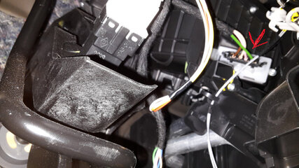

Ich habe das Problem bei unserem TCe 125 auch gehabt . Nachdem ich alle Verkleidungsteile im Innenraum demontiert hatte , war das Teil nicht dort , wo hier im Forum auf zahlreichen Fotos dokumentiert .
Der Austausch selbst ist dann kein Problem mehr . ( Wenn man diesen Stecker erstmal gefunden hat . )
Entgegen vieler anders lautender Meinungen hier ist es im Duster tatsächlich noch ein Widerstand . Der aber in den seltensten Fällen defekt sein wird . Vielmehr die oberhalb quer eingelötete Thermosicherung , die den Widerstand vor Überhitzung schützt . Kostet ca. 97 Cent das Teil .
