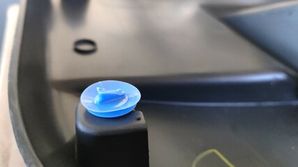

Das Teil ist abgebrochen gewesen. Hier das noch unversehrte 2. Teil davon links. (Das war der Störenfried.)
Wo kann man das nachkaufen? Nur bei Dacia?
Leider ist mir so ein Teil dabei gebrochen.
Wo kann man das am besten bekommen? Beim großen Fluss? Brauchbar?

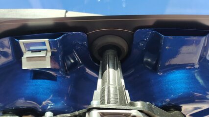

Naja, und dann ist das passiert, was mir natürlich passieren musste, der abgebrochene blaue Teil ist in den Kofferraumdeckel gefallen. Super, ein Teil entfernt, ein anderes aber hinzugefügt.
Wie kann man folgende Teile schonend entfernen, oder gleich bestellen und austauschen? Denke, so könnte man am ehesten das Teil finden. Ideen?
