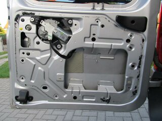

... und auch bei mir ist die Wasserzufuhr nach hinten unterbrochen. Wahrscheinlich ist der Schlauch gebrochen. Um das zu untersuchen, will ich die Verkleidung an der Hecktür entfernen. Alle Schrauben sind entfernt, aber das Ding löst sich nicht :angry: ... ich will nicht mit Gewalt irgendetwas abbrechen. Hat jemand einen Tipp für den Anfänger:D

ist außen rundum geclipst.
An einer Stelle (an besten Ecke) vorsichtig mit den Fingern lösen und dann nach und nach Clip für Clip rundum.
Mit Gefühl, denn wenn die Clips schon älter sind, verspröden sie leicht und können abbrechen.
Sollte innerhalb der Türe keine Undichtigkeit festzustellen sein, sieh mal hinter der Verkleidung im Bereich des hinteren linken Stoßdämpfers nach.
Hier, gleich von oben das erste Bild: https://www.dacianer.de/forum/einbauanleitungen/4685-12v-steckdose-kofferraum-2.html#post67221
Da unten verläuft der Schlauch nach hinten und dort unten war er auch bei uns gebrochen.

Vor allem ist am äußeren Rand der Verkleidung auch noch so eine Art "Kotflügeldichtmasse". Es ist zwar nur ein ganz schmaler Streifen, aber der klebt wie Sau.
Deswegen fühlt es sich am Anfang so an, als liese sich die Verkleidung nicht abziehen.
Auf dem Bild ist er gar nicht zu sehen.
Der kommt aus der Gummitülle am rechten Bildrand und geht hinter dem zu sehenden Blech im rechten Holm nach oben.

Wenn ich mich recht erinnere ist eine Verbindung im Kofferraum hinter der Verkleidung. Von dort ist es, glaube ich, ein durchgehender Schlauch bis zur Bremsleuchte. Es kann aber sein das der Schlauch trotzdem irgendwo zwischendrin gebrochen ist. Meistens aber in der Gummitülle.
Am einfachsten ist es wenn du die Verkleidung der Hecktür entfernst, mit der Hand den Schlauch suchst und vorne jemand die Wasserfunktion betätigt. Dann spürst du ja aus welcher Richtung das Wasser kommt.
