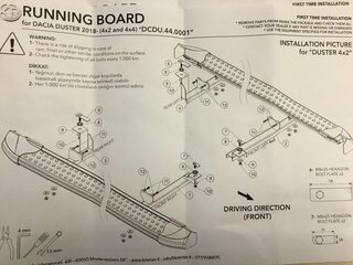

Hallo , hab diese Trittbretter gekauft , morgen gehts ans dran machen ? Hat die schon jemand selbst verbaut und kann mir tips geben ? Muss ich da irgendwas abbauen ? Oder kommen die über die normalen Schweller drüber ? Diese Zeichnung ist nicht gerade die genauste ? Sind die Befestigungsbohrungen am Auto bereits vorhanden ?
Das wird morgen ein Kampf werden :readit:

Abbauen mußt Du normalerweise nix. Die Schrauben "6" und "7" werden normalerweise in vorhandene Löcher unterm Auto "reingelegt" und dann werden da die Halter drangeschraubt. Und die Schrauben "12" werden wahrscheinlich am Falz vom Schweller angeschraubt, welcher aber dann wahrscheinlich durchbohrt werden muß.
Von welcher Firma sind die denn? Haben die denn ein Gutachten bzw. ABE? Ich liebäugle mit welchen von Germansell!

Nachdem ich nun gestern den halben Tag unter unserem Dusti verbracht habe kommt heute die andere Seite , nachdem aber ich nun weiß was wo und wie bin ich denke in 1-2std fertig . Müsste mir aus allen möglichen Anleitungen im Netz meine eigen zusammen Reimen , aber es hat funktioniert . Hier ein paar Fotos vom Einbau , vielleicht braucht ja auch mal jemand Hilfe .
Das ist vorne .
Vorne
