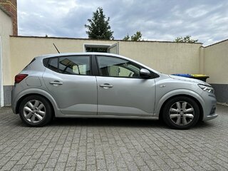

Was auch immer Vogtland da mit 40mm meint, ich würde mal behaupten, das ist tiefer. Vorher war der Kreis um das Rad symmetrisch und jetzt sind da deutlich mehr als 4cm Asymetrie. Schick ist es allemal :) besonders wenn ich hier den Sandi vom Vorposter betrachte.
Aber wichtig für alle Rückengeplagten und viel Kopfsteinpflasterfahrer. Es ist wirklich böse straff. Kenne ich so nur von tieferen Fahrwerken. Was meine Einschätzung von oben eher bestätigt :)
