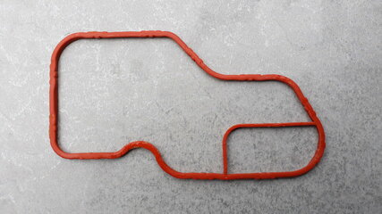

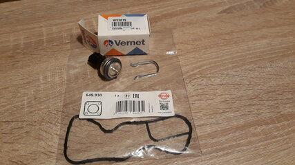

Bei meinem Logan MCV mit TCE90 Motor konnte ich durchaus die Dichtung wechseln. Da war er 6 Jahre alt und ca. bei 70tkm. Einmal dabei habe ich auch noch gleich den Thermofühler gewechselt. Seit dem läuft er besser und ist natürlich auch wieder dicht.
Danke für das Foto. Ich habe nicht gewusst, dass die Dichtung separat erhältlich ist. Da hätte ich mir das Verteilergehäuse sparen können.
Damit man das auch in Zukunft mit Stichwortsuche findet: elring 649.930 ist die passende Dichtung für 110608635R
