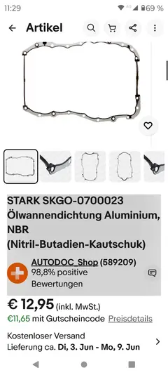

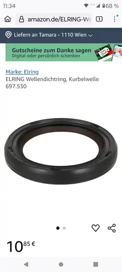

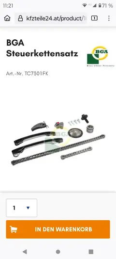

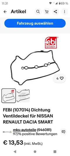

Das sind die Teile dazu kam noch ein 5w40 Öl und Ölfilter.
Das Nockenwellenrad wurde von der Werkstatt besorgt, weil es bei dem Steuerkettensatz nicht dabei ist und der Mechaniker mir vom alten ein Foto geschickt hat und gemeint hat das es auf alle Fälle auch getauscht werden sollte.
