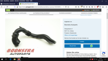

Ja,auf dem langen Teilstück ist eine Renault Nummer. Das ganze Rohr kostet im Zubehör ( ist von Mahle )schon 65 Euro.Das Teil zum Luftfilterkasten sieht aber aus,als könnte man das Rohr dort teilen. Auf diesem Teil ist keine Nummer. Bin ja Mechaniker,ich frag mal beim Teiledienst von Renault. Die Nummer , die zu sehen ist lautet 165556691R.
Bei ebay ist eines drin im neuwertigen Zustand für 27,90.
ebay
Ja,schon gesehen,danke. Da fehlt genau das Stück ( Befestigungsstück zum Luftfilterkasten )dass ich bräuchte.
Danke Texas. Wenn ich das richtig sehe,ist der Stutzen ein Teil mit dem Luftfilterkasten ? Das Rohr ist wie vermutet dort teilbar,aber den Stutzen kann man wohl nur mit dem Kasten bestellen ? Gruß,Mesh.

Hab gerade von Oben mal geschaut,sehe da Nichts. Das Rohr kann an dem Stück,welches als Stutzen am Luftfiltergehäuse dient , geteilt werden. Da kann ich ziehen und drehen,ich bekomme es nicht los,und den Stutzen ( auf dem Screenshot links ) den will ich ja wechseln. Es sind definitiv 2 Teile,aber ich bekomme sie nicht auseinander :angry:Screenshot (68).png
