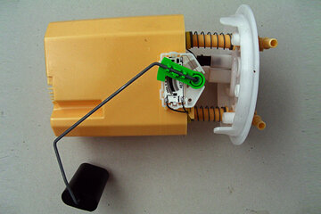

Ich vermute Mal, das die Volumenmessung mit einem Schwimmer und Schleifenwiderstände funktioniert. Sinnvoller wäre eine Drucksonde.
Aber ich werde sehen, wie viel sagt in den Tank passt, wenn der BC sagt tanken.
Nicht schlecht die Annahme, sieht so aus:

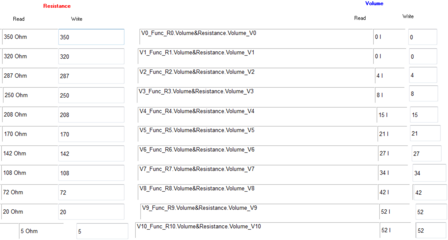

Der Tankgeber meldet Widerstandswerte in den Bordcomputer. Und der Bordcomputer macht dann daraus anhand einer editierbaren Tabelle die Balkenanzeige:
Aber Vorsicht, der Durchfluss wird mit in die Berechnung einbezogen. Einfach so vom Tankgeber zur Anzeige is nich :D. Und nein, das habe nicht ich herausgefunden, das waren andere hier im Forum, die sich in den Tiefen des Bordcomputers viel besser auskennen. Ich habe nur das Prinzip begriffen und dadurch verstanden, warum die Anzeige was anzeigt .
Das würde sich umschiffen lassen, indem man den Potentiometeranschluß abzapft für eine Widerstandsmessung ohne Bordcomputer dazwischen. Dann könnte man direkt den Füllstand beobachten.
