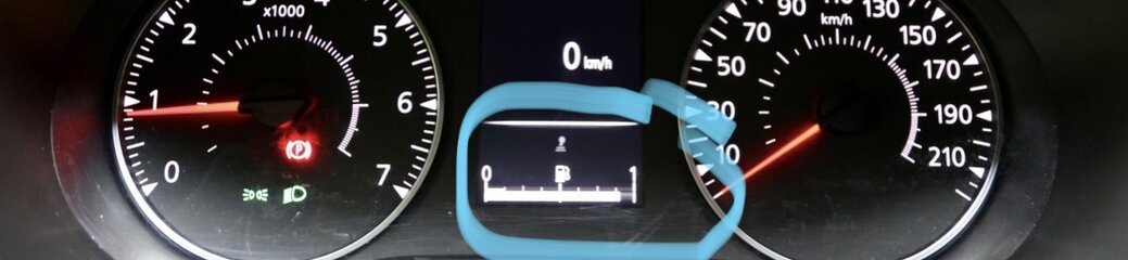

Ich fahre, bis bei diesem Tacho die erste Änderung angezeigt wird. (Hier auf dem Bild sind allerdings nicht nur eines, sofern eher schon 4-5 Segmente ausgeblendet.)
Wenn ich dann wieder bis zum ersten Abschalten nachtanke, passen zwischen 16 und 18 in den Tank.

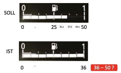

Nochmal, das ist klar und das ist verständlich. Wenn der Tank mit 50 Litern angegeben ist und es werden 56 Lister eingefüllt, dann wird sich an der Tankanzeige nichts ändern, solange mehr als 50 Liter im Tank sind.
Sind es jedoch nur noch 45 Liter, sollte es eine Änderung geben. Bei uns ist es so, dass sich bis 36 Litern gar nichts an der Tankanzeige ändert. Für Dich (als Ruhrie) etwas bildlicher:
Ich fahre in Dortmund los, fahre nach Düsseldorf, dann nach Krefeld und zurück nach Dortmund. Am Ende dieser Tour zeigt die Tankanzeige noch 100% voll an ....
Hier mal ein kurzes PowerPoint-Gebastel.... wenn der Tankinhalt bei 36 Litern ist, erwarte ich das Obere, bekomme aber das Untere. Aber nochmal, dass es keinen Unterschied zwischen 50, 51 ... 56 Litern gibt, ist völlig klar.
