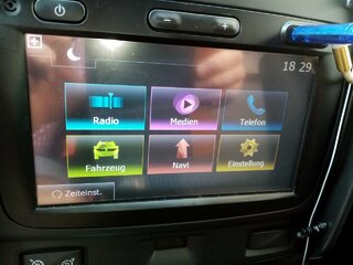

Ich habe es hinbekommen, es läuft wieder, er wollte dann den Radiocode, aber nun geht die Fernbedienung hinter dem Lenkrad nicht mehr. Wie bekomme ich das wieder hin?
SWRC muss auf 2 (beim Duster2 auf 4) gesetzt werden.
Wie auf 2, in dem Tool müsste ich eine sehr lange Zahlen und Buchstabenfolfe aufs Navi übertragen.
Ah im micom, OK danke, es geht. Jetzt muss ich nur noch die Schaltfläche wegbekommen zum Motor fremdstarten. Muss ja irgendwo im micom sein.
OK, eines noch, was ist diese schwedenoption die man da aktivieren kann wo ich hier im forum mal gelesen hatte. Kann man über die obd2 noch was cooles aktivieren. Bin ja so froh das es wieder geht, hätte Montag einen Termin bei renault, den ich jetzt absagen kann. Vielen Dank ans Forum.
Eines ist noch anders. Wenn der Motor läuft und ich mache den Schlüssel eine Position zurück zum ausmachen, geht das Navi auch aus, war sonst nie so. Beim Starten genau das selbe, muss es dann extra wieder andrücken.
