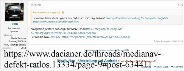

und auch diesen Eintrag wegen den Licensen -Anhang, es ist doch ein MNEvo 2 oder ???:(
Gruss Klaus ;)
