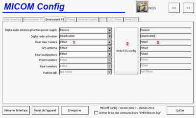

Hätte noch eine Frage. Der Kiste läuft wunderbar ausser Micom test menü. Keine Änderungen werden gespeichert egal was ich mache. Bisher habe ich alles mit dmicom umgestellt (z.B. Renault Farbschema - was übrigens im 6.0.4 micom noch nicht erreichbar ist), aber das funktioniert nur auf 6.0.4 aber ich hab vor 9.1.3 zu installieren. Habt Ihr eine idee woran das liegen könnte?
Was mich wundert, wenn deine Kiste gut funktioniert, was will man im Micom Test Menü?
Ein Update auf die 9.1.3 setzt dein Navi wieder außer Gefecht, weil da dafür die nng.exe ersetzt werden muss.
Noch weiß ich nicht ins welche Auto in der Familie es eingebaut wird. Wir haben ein Dokker, Duster2. Beide haben kein RFK, weiß aktuell nicht welches wir kaufen werden. Es ist mir auch noch unbekannt welche SWRC eingebaut ist. Dies alles könnte ich im Micom menü einstellen.
Der TEST MODE ist nach meinen wissen erst einer höheren Version als die 6.0.4 möglich.

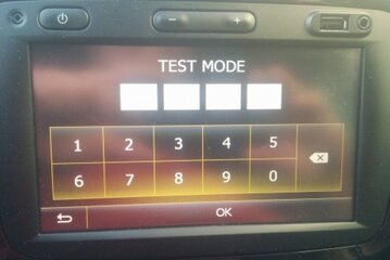

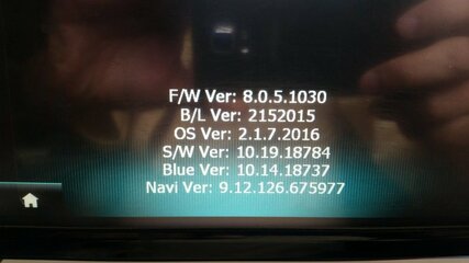

Von 9.1.1 konnte man nur das Micom menü ansehen und nichts ändern?
Du meinst vielleicht das "dmicom test evo" die nur bis zur 6.0.4 funktioniert, aber den vereinfachten TEST MODE gab es später.Hier als Beispiel von September 2017 wo ich bei der 8.0.5 über den TEST MODE im Micom Einstellungen vornehmen konnte.
