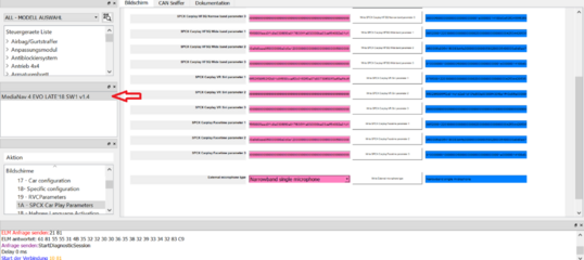

Laut Screenshots geht es hier um das MN4?

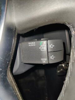

- Mein Lenkradfernbedienung (Variante siehe Bild) hab in inzwischen wieder soweit auf laufen. Auch so, das Mute/Unmute mit Lauter&Leise gleichzeitig geht. Allerdings funktioniert die Aktivierung des Sprachassistenten (konkret hatte ich den vor mit Android Auto genutzt) über das lange Drücken der Telefontaste noch nicht wieder. Könnte ihr mir sagen, an welcher Einstellung das hängt?
Was passiert wenn du Push to Talk 2 auf Fitted by wire setzt? Kannst auch alle Kombinationen von Push to talk 1 & 2 probieren.
Bis jetzt tut sich gar nix. Bin im Moment auf:
- SWRC1: Type 2
- Push to talk 1: fitted
- Push to talk 2: fitted by wire
- SWRV2: No SWRC2

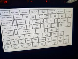

Kannst du ein Foto vom aktuellen Test Menü zeigen?
So ist der aktuelle Zustand im Micom.
Ich hab heute morgen das Verhalten nochmal beobachtet. Es ist folgendermaßen:
- Gerät geht beim Tür öffnen auf Standby.
- An geht das Gerät nur Manuell (Druck auf Anschalter).
- Ausschalten lässt sich das Gerät nur manuell, reagiert also nicht auf Zündung oder Tür (Vermute einen Zusammenhang, weil ja keine Bordcomputerdaten ankommen.
Ich zwischenzeitlich versucht mittels "M0(Dacia)DAB" die Einstellungen anzupassen (Der Screenshot ist von davor).
Folgendes konnte ich dabei beobachten:
- Nach dem Hardreset ist das Gerät von selber wie angegangen, musste nicht per Powerbutton nachhelft.
- Kurz war die Temperaturanzeige (mit Werten da), inzwischen kommen aber schon keine Bordcomputerdaten mehr
