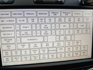

So ist der aktuelle Zustand im Micom.

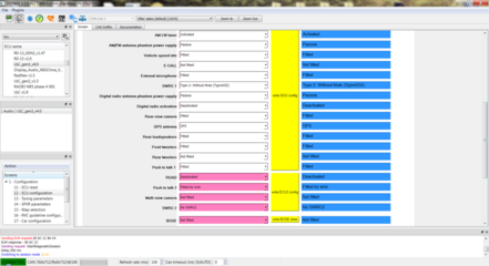

Ich zwischenzeitlich versucht mittels "M0(Dacia)DAB" die Einstellungen anzupassen (Der Screenshot ist von davor).
Folgendes konnte ich dabei beobachten:
- Nach dem Hardreset ist das Gerät von selber wie angegangen, musste nicht per Powerbutton nachhelft.
- Kurz war die Temperaturanzeige (mit Werten da), inzwischen kommen aber schon keine Bordcomputerdaten mehr

Das Bild zeigt den nun aktuellen Stand im Micom.

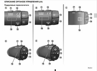

Und zur Sicherheit: Meine Lenkgradfernbedienung ist die Variante A in dem anliegenden PDF.

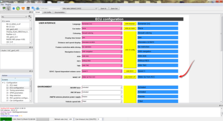

Die Konfiguration in ddt4all für Wake up beim Öffnen des Autos muss folgendermaßen aussehen:
Push to Talk ist für alte Autos wie folgt:
Wenn das Auto über 2018 ist, sollten Sie PTT2 konfigurieren. Die Bilder stammen aus einer Konfiguration von MN2, die ich auf dem Tisch habe, gelten aber auch für MN3.
Nein, ACC = Zündung, System On = CAN-Nachricht von der UCH (wird beim Entriegeln/Öffnen der Tür geschickt).
Ich kann Ihnen mit einem Video beweisen, dass das Weckgerät von ACC (Auxiliary Circuits ON) beim Einstellen des Signals ACC - Pin 2 vom 24-Pin-Stecker aufwacht. IGN ist das Signal für die Zündung - Pin 14 von demselben Stecker.
Auch im Video kann ich zeigen, dass das Gerät beim Einstellen von Wake up from Power ON bei keinem Signal ACC og IGN aufwacht, nur bei der Power On-Taste oder über CAN.

@lajo, danke für den Schubs nochmal. Hatte mich da, nach den Effekten die ich gestern mit "PTT(Wire)" aus der obersten Zeile produziert hatte, nicht mehr rangetraut und nach darauf spekuliert, das einer von Euch den Sicheren Wert kennt.
Inzwischen hab ich mich aber nochmal durchgespielt.
Ergebnis (und fragt mich bitte nicht warum, weil eigentlich ergibt das keinen Sinn):
- Es funktioniert jetzt, und zwar mit "PTT off" (im Micom) -> wie die Werte im ddt4all stehen lese ich gelegentlich mal aus und reiche sie nach.
- Was geht: Sprachsteuerung über AndroidAuto (per Kabel). Was nicht geht: Sprachsteuerung per Bluetooth (meldet: mit diesem Bluetoothgerät nicht möglich). Das ist mir im Moment aber auch egal, weil das Nutzungsszenario bei mir in der Regel nicht anfällt.
Zusammengefasst:
Beim MediaNav Evolution 2 (Late18 / Linux) und der Lenkradfernbedienung A aus der Anlage (=Rechteckig, mit Sprachsteuerungsymbol, ohne Mute-Taste) sind die korrekten Einstellungen (im Micom):
- SWRC: 2
- PTT: Off

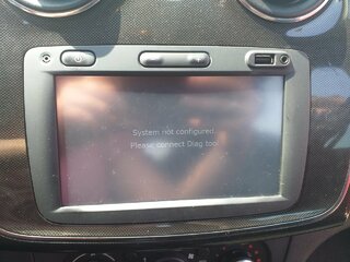

Hallo, ich habe mir ein media nav gekauft. Natürlich gebraucht. Jetzt habe ich endlich jemanden gefunden der es mir einbaut und dann zeigt es mir nur System not configured. please connect diag tool“ an. War froh das ich ein Forum gefunden habe, allerdings kenn ich mich null aus und verstehe nur Bahnhof wäre es möglich das mir das jemand so erklärt das es auch ein leihe wie ich machen kann? Oder vielleicht findet sich ja jemand der mir das machen kann.
Hier noch ein Bild dazu
