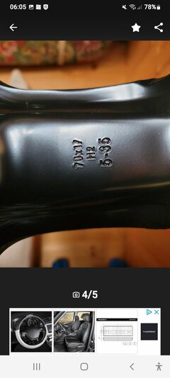

Guten Morgen liebe Dacia Freunde ich habe mal eine Frage ich habe einen Dacia Duster 2 aus 2018 1,5 CDI blue 4 x 4 habe jetzt Aluräder 17 Zoll drauf und würde gerne im Winter auch 17 Zoll auf Stahlfelge fahren ich habe ein Angebot für Kompletträder 215 60 R17 96h auf einer Stahlfelge 7J x 17 H2 5-35 meine Frage würden diese Felgen passen euch noch einen schönen Tag und gute Fahrt

Kann man nicht beantworten, da die Größen vom Lochkreis und Zentrierdorn fehlen. Und wenn die 35 die Einpresstiefe sein sollten, wäre die auch zu gering.
Steht bei dem Angebot, auf welchem Fahrzeug die montiert waren? Sonst bitte mal nachfragen!

Sie waren für einen Renault Captur bestimmt und waren dort auch drauf der Verkäufer der Reifen hat aber gleich auf Allwetter umgestellt

Wenn die "- 35" am Ende Deiner Felgenbezeichnung eine Einpresstiefe von 35 mm bedeutet, wandern die neuen Räder jeweils um 15 mm weiter nach außen. (Meines Wissens hat ein Duster von 2019 sereienmäßig eine ET von 50 mm.)
Das ist schon ein deutlicher Unterschied, der sich auch in einem geändertenn Fahrverhalten auswirken kann.
Mit den serienmäßigen Captur II Stahlfelgen stehen die Felgen sogar 21 mm pro Seite mehr aus dem Fahrzeug.
aber sie waren auf einen Captur das sind glaube ich dieselben Maße
Nein.
Renault Captur II (JB/JE)
  • 215/60R17 7Jx17 ET35 - 5x114.3/66.1​
Dacia Duster II (HM)
  • 215/60R17 6.5Jx17 ET50 - 5x114.3/66.1​
