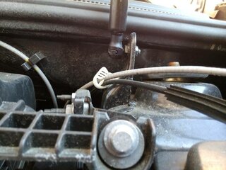

Beim Nachfüllen des Wischwassers ist mir aufgefallen, daß der obere Teil des linken Stoßdämpfers recht schief aufliegt.
Das Lenkrad ist nach links gedreht (also zum Stoßdämpfer): nach dem Einparken mach ich es nicht mehr grad, da das Auto schon steht.
Hängt es damit zusammen oder liegt hier ein Defekt vor? Beim Fahren merke ich eigentlich nichts...
Hier paar Fotos, von vorn geschossen. Der Stoßdämpfer ist also auf der rechten Seite.uploadfromtaptalk1403635977639.jpguploadfromtaptalk1403635991141.jpguploadfromtaptalk1403635999990.jpg

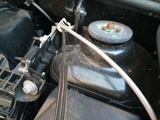

Hinten RECHTS sieht man den Stossdämpferdom, für mich schaut das ganz normal aus, zumal >Zimtsäure< ja nix von irgendwelchen Effekten beim Fahren schreibt. Dass die Dämpfer bei eingeschlagener Lenkung etwas schief stehen, ist völlig normal, sie müssen ja mit dem Lenkeinschlag etwas mitgehen;)

ok, ich weiß was du meinst. Das ist normal, quasi der Arbeitsweg des Federdoms/Federbeins. Das kann noch tragischer aussehen wenn das Autoli "verdreht" wird.

Das erste Bild ist nur eine "Übersicht" von vorne. Da sieht man auch des linke Rad, halt nach links gedreht ;)
Auf dem 2. Bild sieht man die Halterung des Stoßdämpfers in der Karrosserie. Das ist diese Gummischeibe mit dem verrosteten Gewinde in der Mitte. Man sieht auch, daß sie nicht paralell auf der Ebene der Karosserie liegt. Rechts ist der Abstand größer, links kleiner. Auf der linken Seite des Autos (nicht auf dem Foto) liegt die Gummischeibe dicht auf.
Auf dem 3. Bild die gleiche Sache, bloß nicht von leicht oben aufgenommem, sonder 90° frontal. Irgend eine Leitung verdeckt den Gummiring, aber drunter sieht man noch besser, daß er links auf der Karosserie liegt, aber rechts aussteht.

Für alle anderen Autoversteher wie mich: Darum geht es: Domlager, und nicht Stoßdämpfer ;)
