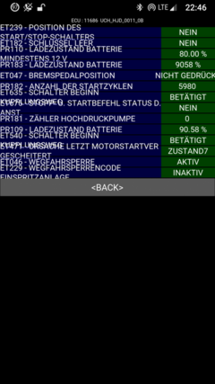

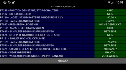

Bin gestern Abend mit Überprüfung des Ladezusatnd (Clip PR109)
Start 74,31%
Nach ca. 30 Km 74.99% bei 74.72% keine S&S Funktion. Geht ja auch nicht da S&S erst bei 80% funktioniert.
!!! danach sprang der Ladezustand von 74.99% auf 90.01% --- S&S funktioniert
Nach weiteren 30 KM Fahrzeug um 22.46 abgestellt abgestellt mit 90.58% --- Also kaum noch Ladung. Siehe Foto

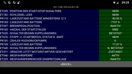

Heute morgen um 09.29, also ca. 10 Std. 45 Minuten später Ladezustand nur noch 77.37%. Foto 2
So und nun meine Frage. Wo hat der Hund seinen Knochen vergraben.

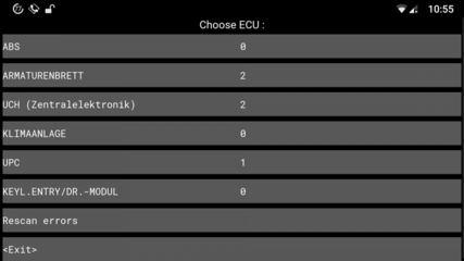

Wenn es keine Selbstentladung ist, könnte man nur mal forschen, ob ein Steuergerät wegen eines Problems nicht in den Ruhezustand findet. Hast du Keyless verbaut?
Die Fehlerspeicher aller Steuergeräte sind leer? Das wird nach dem Scannen als Zahl hinter den gefundenen Steuergeräten angezeigt. Detailinformationen zu den den Fehlern findet man dann im entsprechenden Untermenü des jeweiligen Steuergerätes.
Ja
Scanne ich gleich mal.
Bevor ich los gefahren bin waren sie leer. Fahrzeug war am Freitag zur 2. Inspektion bei 30.000 Km
Jürgen

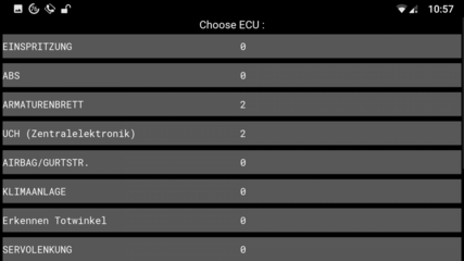

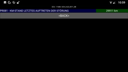

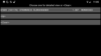

Schau Dir das mal bitte an.
Zusätzlich waren noch 2 Störungen Blinker lks u. re
Wie gesagt, war letzten Freitag in der Wartung.
Was auch auf keinen Fall stimmen kann sind die Startzyklen.
Der Ladezustand ist in 1.5 Stunden auch wieder über 1% gesunken
Gruß Jürgen.

Den DF009 94117B hatte ich bis zur 1.Inspektion auch, nach der 1. Inspektion ist er nie wieder aufgetreten.
Ich hatte hier schon etwas darüber geschrieben.
Motor kann zerstört werden
Das hätten sie dann vor 2 Tagen bei der Inspektion ja sehen müssen.
Es wurden nur zwei OTS bearbeitet, alles andere soll wohl auf dem neuesten Stand sein.
7603 und A635 VA Anwendung der Besonderheit in der technischen Funktionsweise
Ich denke mal das betraf die Servolenkung
Jürgen
Ist aber auch möglich da das nicht mit laufendem Motor gescannt wurde. Während der Fahrt kam noch keine Meldung.
