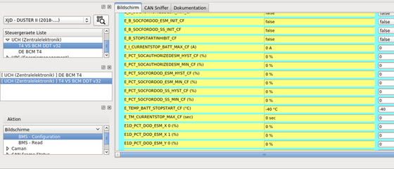

Habe dann gefragt ob man das BMS nicht anpassen und auf 90% setzen kann.Zur Zeit steht es auf 70% Ladung. Telefonisch wurde mir dann mitgeteilt das die Werte des BMS im Clip zu sehen aber nicht zu ändern sind. Ein einstündiges laden der Batterie hat dazu geführt das das S&S nach Abholung wieder funktioniert.
Und nein, das Fahrzeug fährt keine Kurzstrecken. Eine 250 Km Fahrt vor zwei Tagen hat die Batterie auch nicht voll aufgeladen.
Vielleicht kann mir ja jemand sagen ob das BMS mit ddt4all zu verändern ist. Habe da leider noch nichts gefunden.

Du schreibst ja das die S&S erst ab 80% funktioniert, dann frage ich mich warum das BMS auf 70% steht und vom AH nicht angepasst werden kann.
Vom Sensor? Der Sensor und Batterie wurden schon getauscht. Wenn er am externen Ladegerät dran war funktioniert es ja sofort. Sogar bei Minusgraden. Hatte glaube ich mal Bilder von rein gestellt. -4 Grad 200m gefahren und S&S ging an.
