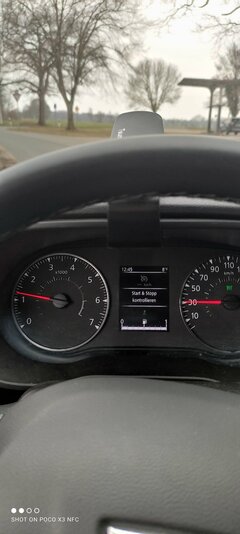

Ich hatte gerade im Display folgendes zu sehen:
"Start-Stop kontrollieren"
Hat sich zwar wieder resettet, würde aber gerne wissen
was das bedeutet hat. Kann dazu nichts adäquates finden.
Danke!
Seit heute kann ich nicht mehr start stop aktivieren die Leuchte brennt dauerhaft. Im Bordcomputer steht " start stop kontrollieren"

Ist eventuell die Batterie schwach? Bei unserem Dacia hat sich durch immer häufigeres selbstständiges Deaktivieren von Stop & Start der Batterietod angekündigt. Zog sich aber über einen längeren Zeitraum. Siehe mein Bericht *hier*.
Viel Kurzstrecke und steht der Wagen im Winter draussen?
Welcher Motor?
Wenn es dann noch ein Dci ist der kalt erstmal mit dem elektrischen Zuheizer noch die Batterie belastet kann die schon so schnell hin sein. ;)
