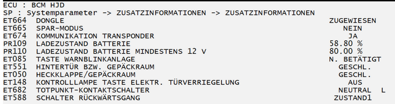

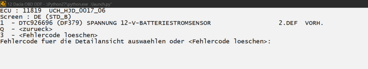

Heute auch diese Fehlermeldung im BC/ S&S Taster angezeigt bekommen.
Der Fehler konnte nicht gelöscht werden.
Meine Fehlerbehebung:
Auto gestartet--Fehler vorhanden--Zündung aus-- Auto verschlossen--10 Minuten gewartet--Stecker vom Sensor 15 Minuten abgezogen und Anschlüsse ausgeblasen--wieder angesteckt--Auto neu gestartet-- Fehler nicht mehr vorhanden im BC und am S&S Taster--mit Dacia OBD den Fehler gelöscht-- Problem hoffentlich gelöst.

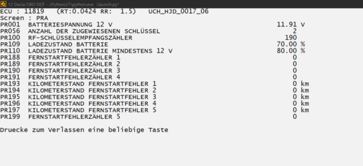

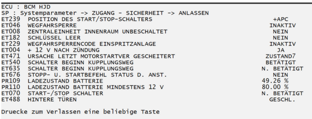

Die 96 im Fehlercode bedeutet component internal failure und nicht der Ladezustand ist zu gering. Der Sensor ist ein kleiner Computer, der über eine Datenleitung (LIN) mit der Zentralelektronik verbunden ist.
Ok, dann müßte es ja generell zu diesem Fehlercode kommen, wenn man den Stecker vom Batteriesensor abzieht. Dann frage ich mich, warum das beim Sandero III anscheinend anders ist und keine Meldungen auftreten.
