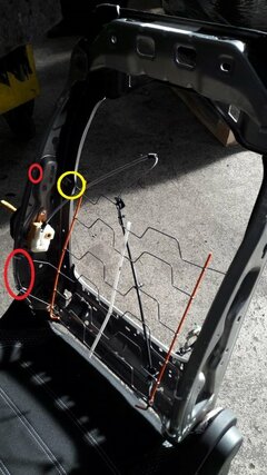

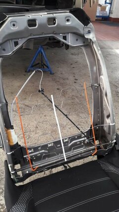

Der Sitz wurde also nochmals umgebaut. Einen Tag vorher, hatte mich mein Verkäufer in die Werkstatt gebeten, um mir zu zeigen, was sie vorhaben. Das fand ich schon mal sehr anständig.
Ich habe darum gebeten, dass Fotos von dem Umbau gemacht werden, bevor der Sitz wieder bezogen wird.
Was wurde gemacht? Die Lordosenunterstützung ist von der Funktion her außer Kraft gesetzt worden, indem sie einfach ausgehangen und nach hinten in den Sitz verschoben wurde. Das ist das helle Kabel was nach oben zeigt, dann mit einer Metallspirale in einem Bogen nach unten zu einer schwarzen Ummantelung führt. Das kann man hier gut auf Bild 3 erkennen.
Der obere Teil der Lehnenunterstützung, bestehend aus einem Gittergeflecht, wurde von der Halterung her um ca. 3 cm weiter hinten am Rahmen angebracht. Das kann man hier auf dem Bild 1 im gelben Kreis erkennen. Die roten Kreise zeigen den alten Befestigungspunkt und die Art der Befestigung (per Klammer im Rahmen eingehangen).DusterVordersitz01.jpg
Auf Bild 3 sieht man dann, wie der Werkstattmeister das ganze am Rahmen verschraubt hat.
Das Sitzen ist dadurch deutlich besser geworden und bereitet keine Schmerzen mehr. Ein leichter Druckpunkt ist aber immer noch zu merken. Das dürfte dann noch mal spannend auf Langstrecke werden. Aber momentan bin ich einfach nur zufrieden mit dem Ergebnis und meinem Verkäufer.
