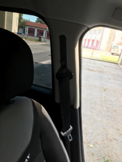

Hallo leute ich mochte bei meinem sandero2, mir einbauen den michanismus zum hocheverstellungen ist das moglich von einem anderem sandero2??
passt das one probleme oder nicht? normall muss das ja gehen, ich frage aber euch bevor ich auf dem autoverwertungen autos suche.

habe jetzt die Fahrerseite eingebaut. Man bekommt beim Händler aber nur die Verstellung ohne Blenden ohne Kopf und auch eine Schraube zum befestigen der Umlenkung fehlt. Habe mir diese Teile aus einen alten Renault ausgebaut.

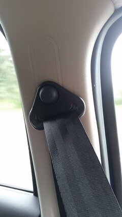

Habe einen DACIA SANDERO II 1.0 SCe 75 mit einer Höhenverstellung für den Sicherheitsgurt des Fahrersitzes nachgerüstet.
Folgende Teile habe ich beim Dacia-Händler bestellt:
Renault 769142765R (graue Kunststoffverkleidung)
Renault 8200703966 (Gurthöhenverstellung Stahl)
Renault 8200089446 (Schiebeknopf)
Renault 8200797026 (Schraubenabdeckung)
zusammen für 120 €.
Was dann noch fehlt ist die kürzere Spezialschraube der Gurtumlenkung. Die bisherige Schraube hat ein kleineres Gewinde und einen langen Bolzen. Diese Schraube lässt sich zwar leicht umrüsten ohne den Sicherheitsgurt ausbauen zu müssen, sie ist aber nur mit dem kompletten Sicherheitsgurt (868857909R für 130 €) lieferbar.
Beim Schrotthändler gab´s nichts passendes - daher gebrauchten Gurt bei ebay bestellt und Schraube gewechselt.
Passt.
Tipp: zur Montage wird ein 16er Schlüssel und ein Torx T50 benötigt.
