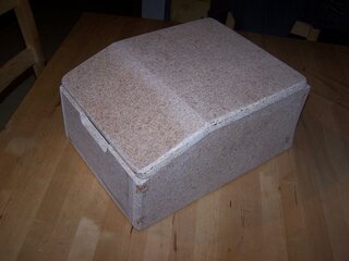

Daher konstruierte ich eine Staukiste, die in Form und Größe an den mittleren Sitzplatz angepasst ist und auch prima als Mittelarmlehne für zwei Personen dienen kann.
Diese Dokumentation ist stark zusammengerafft, es gibt auch einen Zeichnung dazu, die aber noch aufbereitet werden muß. Wer Interesse daran hat kann zu einem späteren Zeitpunkt bei mir per PN anfragen.
Materialliste und Kostenübersicht gibt's am Ende!

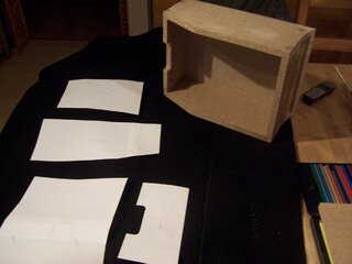

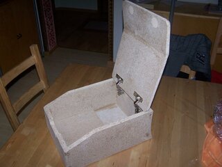

Nach dem die Zeichnung fertig war, wurde aus Plattenresten vom Tischler (19mm Spanplatten) die benötigten Teile gesägt. Anschließend konnten die Teile mit Holzleim (Ponal Express) verleimt und verschraubt werden.
Nachdem alles trocken ist (24h), können die Beschläge(Scharniere) montiert werden.

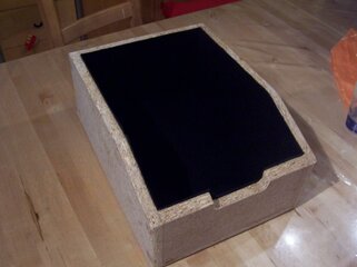

Als Bezugsstoff für das Gehäuse verwende ich Boxen-bezugstoff, und der wird mit Kontaktsprühkleber innen und außen verklebt. (beides von CONRAD)
Für innen fertigt man am besten Schablonen aus Papier an, so geht nichts schief da man testen kann ob es passt.
Alle Innenseiten der Box und Rückseiten des Bezuges einsprühen und 10 min ablüften lassen. dann alles platzieren und andrücken.
Jetzt noch die Außenseiten und den Boden zuletzt!
Zum Schluß noch die Kanten bekleben (UHU Kontakt Kraftkleber) hält Bombenmäßig!!! Den Deckel hab ich bei einem Polsterer beziehen lassen. Schwarzes Kunstleder (hochwertig, sieht echt aus). Einfach fragen ob er Reste hat und für einen kleinen Beitrag in die Kaffeekasse ist das schnell gemacht. (Ich hab es mir auch nicht selbst zugetraut!)
Jetzt alles wieder verschrauben und fertig ist eine solide und praktische Staukiste mit Mittelarmlehne für die Rückbank!

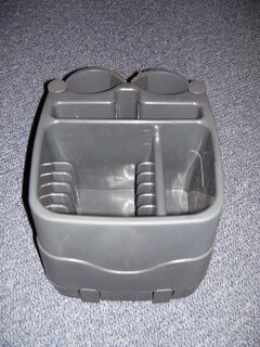

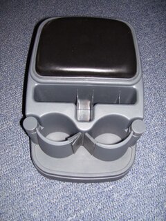

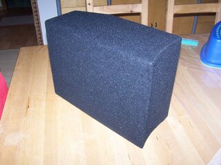

Hallo Micha,
auch ich gratuliere zu Deinem Meisterstück. Meine damals bei Plus in
einer Aktionswoche gekaufte Box wird an der Rückseite mit Gurt befestigt.
Beim Mercedes Actros z.B. umschließt der untere Automatikgurt (Beckengurt)
die komplette Box. http://images.google.com/imgres?img...p8KjRDA&page=1&ndsp=24&ved=1t:429,r:0,s:0Bild
Unten meine alte Ablage, ab und an mit auf der Reise
LG
Bernhard

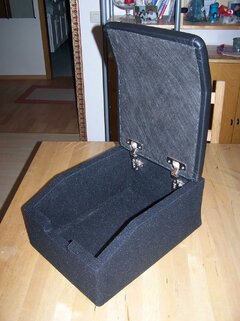

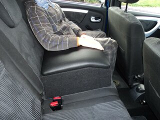

So, heute hab ich es geschafft mal ein paar Bilder zu machen.
Mir gefällts und meine Kinder waren auch begeistert!
Hier hat mein "Großer" gemodelt. Originalkommentar: "Saubequem Alter!"
Also dann, Grüße Micha!
wo? ich seh nix...:huh: aaaahh doch sorry...hat sich wohl überschnitten
macht sich sehr gut...nun noch die befestigung klären ;)
