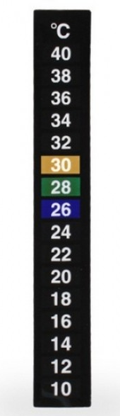

Wenn Du Dir selbst schnell Gewissheit verschaffen und Dein Gemüt beruhigen willst, ohne irgendwo mit teueren Datenauslesegeräten im OBD2 Anschluß herumzustochern, hole Dir in der Apotheke um die Ecke ein flexibles Streifenthermometer und klebe das mit 2 Streifen Klebeband längs auf einen Gummischlauch der zum Wärmetauscher der Innenraumheizung führt.
Wenn dann nach 100m die ersten beiden Balken der Temperaturanzeige aufleuchten, - anhalten, Motorhaube öffnen und gucken, welche Temperatur das Streifenthermometer anzeigt.
Wenns hoch kommt dann liest Du höchstens 10°C mehr ab, als die derzeitige Außentemperatur.
Die Sicherheit daß der Motor nicht dauernd am Rande eines Hitzekollaps arbeitet soll Dich aber nicht daran hindern, den Anzeigefehler zeitnah zu lokalisieren und zu beheben.
Das Streifenthermometer kann man hinterher auch als unaffälliges Raumtermometer zu Hause nutzen.
