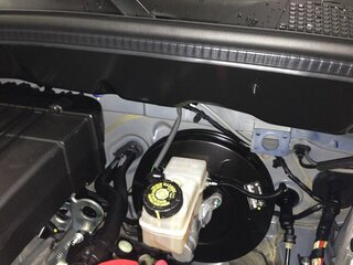

Und dann beschweren sie sich noch über den brummigen Motor :D ... Was wollen die denn? Nen leisen Sportwagen? Der Motor ist nicht brummiger als irgend ein anderer Motor ... Nur hat Dacia ebend zur Kostenreduktion keine Dämmung an der Spritzwand von Aussen :D ... Aber das wird in den Tests nicht erwähnt... Das sollte lobend erwähnt werden anstatt andersrum :lol:
also der lodgy hat dämmung. zumindest der dci.
DAS ist eine sehr nützliche Information, Danke! Mal sehen ob man sowas nachrüsten kann... Jetzt ohne gleich alles aus der Spritzwand zu demontieren... ABER es kommt auf die To Do Liste .... Ich hatte schon an eine art Selbstklebende Bitumenmatten Lösung gedacht , aber original ist immer schöner.

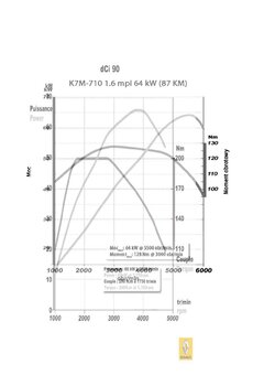

leistungsdiagramm
habe mal die leistungsdiagramme vom dci 90 und mpi übereinander gelegt.
ist zwar nicht der gleiche 1.6er wie im dokker, aber das haut in etwa hin.
jetzt dürfte klar sein, warum der mpi im vergleich zum dci so kurz übersetzt ist.
