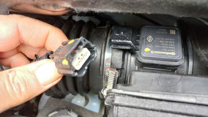

Ich vermute, dass es sich nach Lösen der Schlauchbride und der beiden Befestigungsschrauben austauschen liesse.
Klärung: Gemäss Fahrzeugpapieren ist der Emissionscode B6b. Dank der Info von Texas ist nun klar, dass der Motortyp K9K612 ist. Nochmals vielen Dank, Texas. Dieser Motortyp ist beim STARK SKAS-0150331 auch ausdrücklich aufgeführt. Ich hoffe nun, dass ich mit dem Ersatz dieses Teils die Fehlermeldungen beseitigen kann.

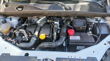

Danke, Texas. Aber ist das Teil 7 nicht ein Drucksensor? Die Fehlermeldung bezieht sich doch auf einen Temperatursensor (https://www.auto-doc.ch/facet/2178195 ) Was verstehe ich da falsch? Ich mache mich auf den Weg zum Foto. Leider wohne ich in der Stadt und muss dazu ein Stück gehen... Hilft eines dieser Bilder?
  • #12

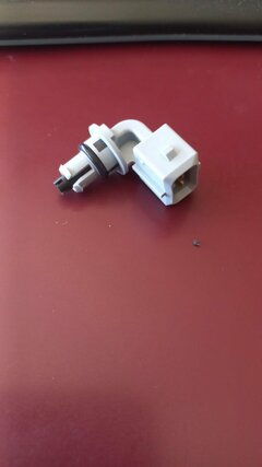

Oder wo genau muss ich Fotos machen? Die Kiste steht nun im Parkverbot und die Stadt beschäftigt leider auch private Hilfssheriffs, die noch 10 Euro pro Abschuss verdienen. Das ist übrigens das Teil, das ich als Temperatursensor erhalten habe

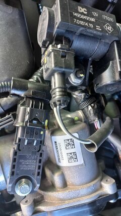

Teil 7 ist ein 4 poliger Sensor für Druck und Temperatur. Der zweipolige Sensor Teil 4, den du gekauft hast, ist bei deinem K9K Typ nicht verbaut. Er befindet sich nicht in der Liste neben dem Bild im Ersatzteilkatalog.
  • #15

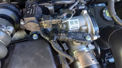

Das wäre dann der hier im Vordergrund. Korrekt? Dieses Teil hat nur 3 Anschlusskabel und die Seriennummer verweist auf "Drucksensor". Ich suche weiter nach dem Temperatursensor
